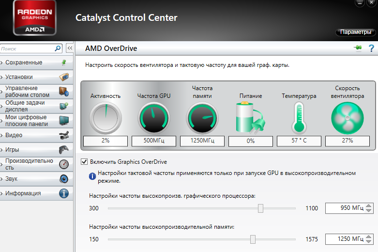

Столкнулся со следующей проблемой: видеокарта перестала снижать частоту до минимума (300 MHz) в простое. Заметил только сегодня, не знаю связано с установкой Win8 или нет, но раньше в семерке всё было как часы.
Сейчас минимум - это 500 MHz на ядре при нулевой активности, в связи с чем температура без нагрузки на 20 градусов выше положенной.
Железо Sapphire 7950 950 MHz Edition. Драйвер 12.10.
Если не затруднит, владельцы похожего железа, ОС и драйверов, посмотрите, снижается ли у вас?

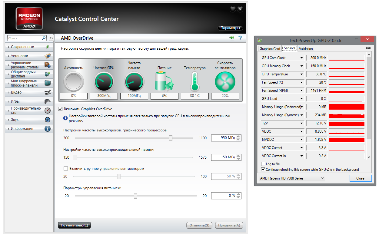

Ага, не я один такой счастливый. )) Оказалось, АМД с дровами 12.10 зачем-то ввела такую гадость. В 12.11 она же осталась.
Народный "костыль" следующий:
Идете в Control Center => Производительность => AMD Overdrive. Там частоту памяти ставите на минимум (150 Mhz) и жмете "Применить".
В результате, в простое частоты падают до минимума вместе с температурой, при нагрузке автоматом поднимаются до номинала.
У кого-то, правда, это вызывает мерцание окон, но пока не заметил такого. :НГ_прыжок:
А еще лучше откатиться на 12.8, там вообще всё нормально.
